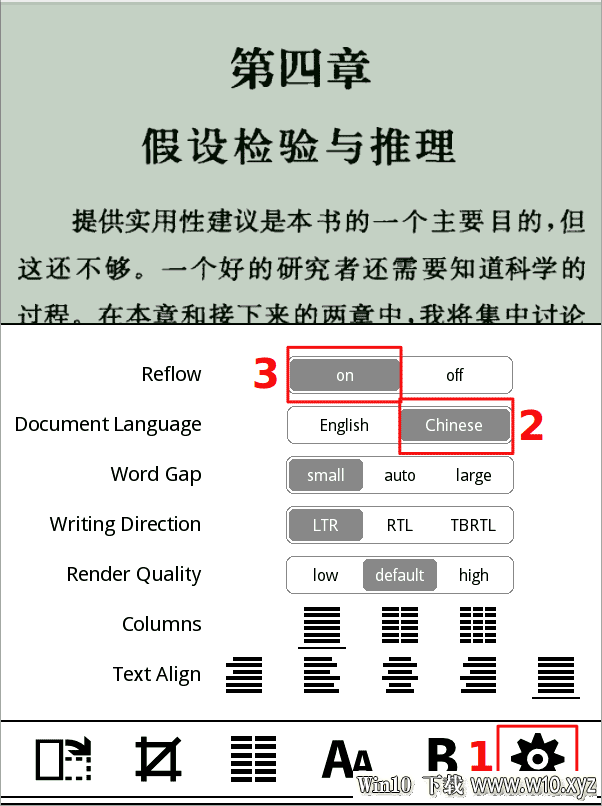

    购买了Kindle,首先要做的就是越狱,然后装koreader,因为原生系统不支持epub格式电子书,考虑到目前大部分电子书都有epub格式,没有还是很不方便,装个koreader也显得很有必要,而且还能PDF重排版,利用koreader进行SSH无线图书传输和管理,非常方便。

    下载完成后解压,得到extensions,koreader两个文件夹,复制到Kindle 根目录,然后点击KUAL插件,打开会看到koreader选项,点击即可打开koreader阅读软件!
    关于SSH传输,启动koreader阅读器,点网络设置,最底下SSH设置,选择无需密码,启动SSH,即可用putty,或者WinScp远程链接,WinScp要传输文件,选择SFTP协议,Kindle IP查看在搜索输入 ;711,在winscp输入刚才看到的:IP,端口为:2222(启动SSH后会弹出一个对话框,显示当前系统的用户名,端口号这些,按显示输入到SSH客户端连接即可),账号密码默认为:root!
    另外电子书复制目录,为Kindle根目录下的document文件夹,建议将epub电子书新建个文件夹,复制的document下用koreader来阅读,方便查找和管理!
